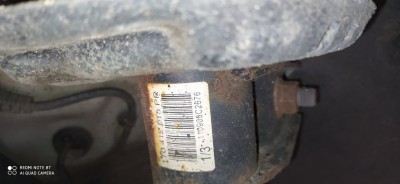

j'ai aussi la référence des amortisseurs
Sur les sites de ventes de pieces je trouve beaucoup d'amortisseur avec la reference 1T0413.... en y a t'il une compatible avec ma reference 1TO 412 015 PR ?
Merci d'avance

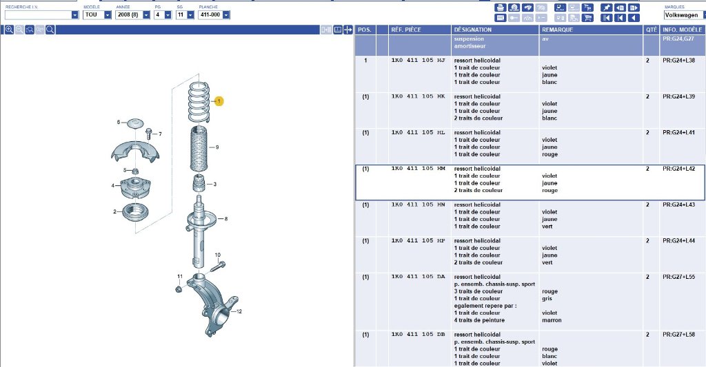

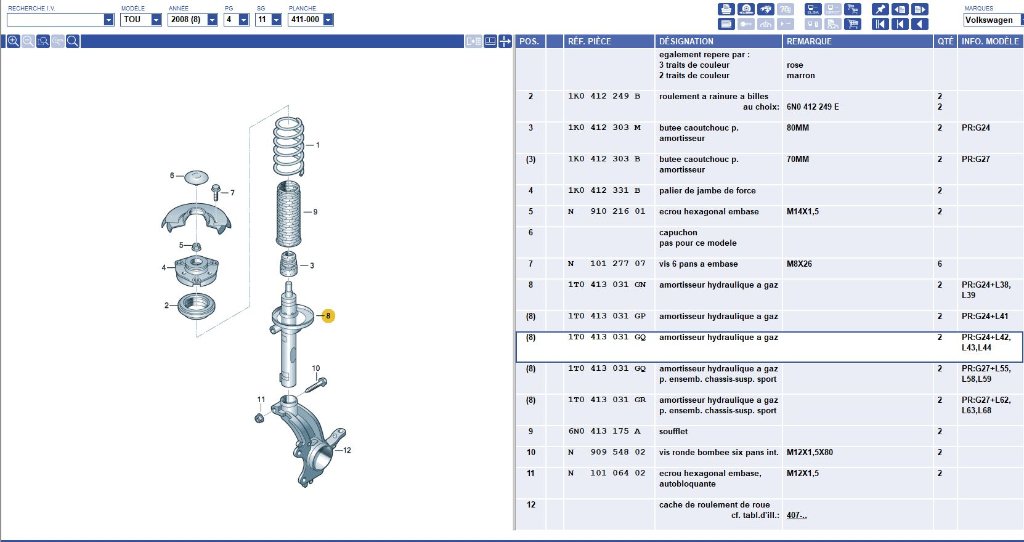

Voilà j'ai regardé sous ETKA. Pour moi à partir de la photo du ressort où apparait les 4 ronds de couleurs tu es en chassis classique (G24) avec une longueur d'amortissement de 42, soit G24+L42.
L'amortisseur a donc pour référence 1T0 413 031 GQ
Je te laisse vérifier avec les photos ci-dessous.

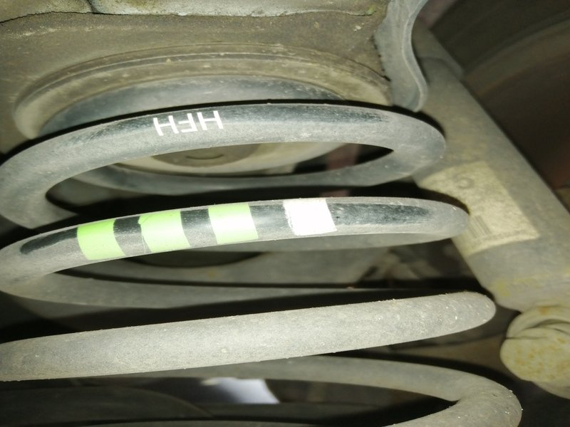

bonjour a toi comme j arrive pas a mettre de photos pour l avant j ai violet jaune rouge rouge et l ar vert vert vert blanc voila tu serais me donner l equivalence pour le chassis sport merci
seattoledodu59160
Messages : 6
Enregistré le : 28 avr. 2022, 13:34
Re: Ressort amortisseurs
Message par seattoledodu59160 »
voicie les codes couleurs de mes ressorts d origine si quelqu un peux donner l équivalence en châssis sport merci
